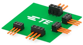

Новинка от TE Connectivity: клеммные соединители для поверхностного монтажа
Автоматизация и стабильность технологического процесса, снижение общих затрат и простота использования – все это возможно с новыми винтовыми клеммами от TE Connectivity для SMT-монтажа.
Корпус клемм новой линейки выполнен из высокотемпературного пластика,  соответствующего UL94-V0 и способного выдержать температуру до 260°C. Это позволяет применять метод пайки с оплавлением припоя при монтаже на печатную плату.  Винтовая система выполнена из никелированного медного сплава, за счет чего клеммы устойчивы к коррозии и имеют надежный контакт.
На сегодняшний день линейка винтовых SMD-клемм представлена в низкопрофильном и стандартном исполнениях с различными значениями шага выводов (3,5…5 мм):
