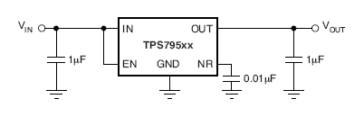

иповая схема включения TPS79525 приведена ниже
