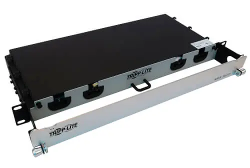

Модель N48S-6L8L-10
Модель N48S-6L8L-10
Новые предварительно укомплектованные оптоволоконные панели и патч-панели Tripp Lite устанавливаются в стоечные шкафы и содержат катушки с волоконно-оптическим кабелем для подключения серверов, коммутаторов и другого оборудования в оптоволоконных сетях. Инсталляторы могут размотать кабель до той длины, которая им нужна. Оставшаяся часть кабеля останется в панели. В результате получается аккуратная и организованная инсталляция без путаницы кабелей. Если оборудование перемещается, то длину каждого кабеля можно при необходимости отрегулировать заново.
С помощью одной покупки инсталляторы могут получить необходимые оптоволоконные кабели, и им не нужно будет измерять расстояния и заказывать отдельные кабели требуемой длины.
Предварительно укомплектованные оптоволоконные панели содержат одномодовые или многомодовые вололконно-оптические кабели и доступны в моделях высотой 1U, 2U и 3U с различными конфигурациями и комбинациями разъемов. Модели 2U и 3U представляют собой патч-панели с дуплексными портами LC.
"Подбор нестандартных кабелей для оборудования в стойках с высокой плотностью размещения может быть сложной и требующей много времени задачей, - отметил Дэвид Познер, вице-президент Tripp Lite по подключению и периферийным устройствам. - Предварительно укомплектованные решения Tripp Lite для оптоволоконных панелей упрощают инсталляцию и дают инсталляторам возможность оперативно вносить изменения, не дожидаясь поступления новых кабелей. Инсталляторы получают кабель необходимой длины и тогда, когда он им нужен".
Основные преимущества предварительно укомплектованных волоконно-оптических панелей и коммутационных панелей Tripp Lite включают в себя:
  • Удобство: нет необходимости заказывать и ждать кабели нестандартной длины.
  • Упрощенную инсталляцию: размещение оборудования не требует предварительного определения длин кабелей.
  • Уменьшение количества кабелей: инсталляция без провисания кабелей упрощает обслуживание и способствует лучшему прохождению потоков воздуха через стойку.
  • Экономическую эффективность: при перемещении или замене оборудования кабели можно использовать повторно.
