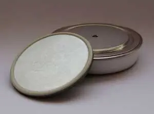

W4295NK200/ W4295NK220 – мощные выпрямительные диоды в капсульных корпусах на 2200 В
Компания ЭЛТЕХ предлагает выпрямительные диоды W4295NK200/W4295NK220 на напряжение 2,2 кВ и ток 4295А в корпусах с уменьшенными размерами серии Westpack (высота 14 мм, диаметр 50 мм), производства IXYS.
Преимуществом диодов W4295NKxxx по сравнению с имеющимися аналогами является способность коммутировать на 25% более высокие уровни тока.
Улучшение характеристик было достигнуто благодаря уменьшению теплового сопротивления за счет низкопрофильного корпуса Westpack, который в два раза меньше по высоте и весу стандартных 26 мм корпусов.
Основные характеристики:
  • Обратное напряжение: 2000-2200 В;
  • Не повторяющееся импульсное обратное напряжение: 2100-2300 В;
  • Обратный ток: 50 мА;
  • Максимально допустимый средний прямой тока при температуре корпуса 55 °С: 4295 А;
  • Максимально допустимый импульсный ударный ток синусоидальной формы продолжительностью 10 мс при Vrrm=60%VRRM: 28 кА;
