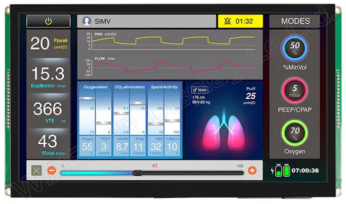

Дисплей WL0F00101000JGDAASA00 с загруженным шаблоном медицинского применения
Рис. 1. Дисплей WL0F00101000JGDAASA00 с загруженным шаблоном медицинского применения
