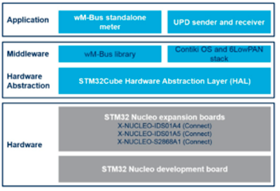

Структура программного пакета X-CUBE-SUBG1

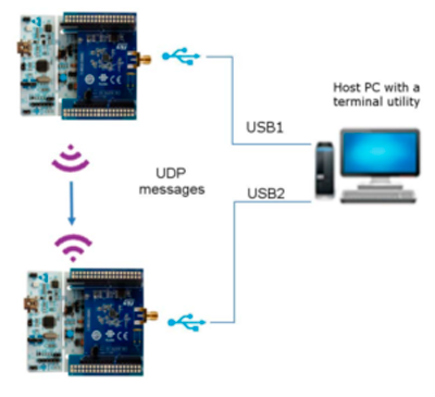

Достоинствами сети 6LoWPAN является Mesh-топология (ячеистая сеть), адресная ретрансляция пакетов с помощью RPL-протокола и IPv6-адресация к каждому узлу. Для разработчика доступны несколько примеров приложений, реализующие отправку UDP-пакетов и функционал граничного маршрутизатора (border router).
Пример работы сети 6LoWPAN
