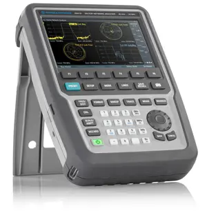

Компания Rohde&Schwarz представила новый 2-портовый портативный векторный анализатор цепей серии ZNH. Новый продукт компании – полноценное решение, которое позволяет измерить полную матрицу S-параметров, определить неисправные ВЧ кабели и компоненты коммуникационных систем. Предлагаем две модели:
  1. ZNH8 – 30 кГц…8 ГГц
  2. ZNH4 – 30 кГц…4 ГГц
Особенности ВАЦ ZNH
  • Ступенчатые аттенюаторы приёмника на обоих измерительных портах
  • Архитектура с 4 приёмниками поддерживает методику калибровки с неизвестной перемычкой
  • Динамический диапазон - 100 дБ
  • Выходная мощность - 0 дБм
  • 16001 измерительная точка
  • Вес анализатора - 3 кг
  • 7 дюймовый multi-touch экран работает с поддержкой жестов
  • Бесплатное ПО InstrumentView и MobileView позволяет немедленно передать полученную информацию в полевых условиях в лабораторию для одновременного анализа.
  • Функциональные возможности ВАЦ ZNH могут быть расширены путем приобретения дополнительных опций: измерение мощности, импульсные измерения, измерение абсолютных значений мощности и их отношений позволяют выполнять работы, связанные с обслуживанием и ремонтом радарных или спутниковых систем. Эти возможности открываются в анализаторе цепей вводом специального цифрового ключа, который может ввести сам пользователь.
