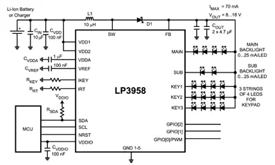

Компания National Semiconductor выпускает интегральные микросхемы, предназначенные для управления светодиодной подсветкой, включающие в себя повышающий конвертер и драйвер постоянного тока для управления до 20-ю последовательно соединенными светодиодами подсветки дисплея, клавиатуры или фотовспышки мобильного телефона. Микросхемы LP3958 и LP5526 предлагаются в миниатюрном microSMD корпусе, благодаря чему идеально подходят для применения в различной портативной технике.
Микросхемы оптиматизированы для использования в мобильных телефонах с одним или двумя дисплеями, а так же могут находить применение для подсветки PDA дисплеев. Управление светодиодами может производиться благодаря реализации в микросхемах интерфейса I2C, с помощью которого возможно подключение внешних управляющих устройств. Микросхема LP3958 способна управлять фотовспышкой на базе светодиодов мощностью до 3 Вт, а в состав LP5526 входит специальный таймер, предотвращающий старение светодиодов. Встроенный повышающий конвертер преобразует входное напряжение от 3 В до 4.5 В в напряжение питания светодиодов до 20 В, которое в свою очередь контролируется 8-и битным регистром.
Типичная схема включения LP3958

высокоэффективный повышающий конвертер с задаваемым уровнем выходного напряжения
индивидуальные драйверы для каждой последовательной цепочки светодиодов
автоматическая система регулировки яркости 3 IO общего назначения
microSMD корпус (2.54 мм x 2.54 мм x 0.6 мм)
