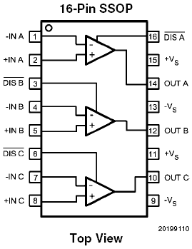

LMH6733 - трехканальный широкополосный ОУ, разработанный специально для применений с требованием высоких скоростей с низким энергопотреблением. Диапазон входного напряжения и размах выходного специально оптимизированы для питания от 3 до ±6 В. Благодаря архитектуре обратной связи по току, LMH6733 обладает усилением от ±1 до ±10, при этом не требуется внешней компенсации для стабильной работы. Усилители обладают малосигнальной полосой пропускания 650 МГц при усилении 2, а также шумами не более 2,1 нВ по отношению к входному сигналу. При этом устройство потребляет 5,5 мА на канал от питания 5 В.
LMH6733 предлагается в корпусе SSOP-16 в проходной конфигурации выводов. Каждый из усилителей имеет индивидуальный вывод shutdown.
Основные параметры
Диапазон однополярного питания: 3...12 В
Диапазон двуполярного питания: ±1.5...±6 В
Полоса пропускания (Av=+1, напряжение питания ±5 В) 1000 МГц
Полоса пропускания (Av=+2, напряжение питания 5 В) 650 МГц
Шумы по отношению к входному сигналу не более 2,1 нВ
Коэффициент нарастания: 3750 В/мкс
Потребление 5,5 мА на канал от питания 5 В
