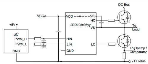

В 2EDL интегрирован ультрабыстрый диод подкачки для обеспечения питания драйвера "плавающего" верхнего уровня. Выходное напряжение драйвера практически равно напряжению питания (rail-to-rail).
Типовая схема включения драйвера 2EDL
