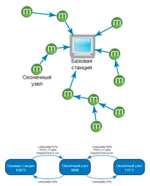

Компания MeshLogic выпустила демонстрационную версию сетевого стека для микросхем CC1310/CC1350. Специальная прошивка позволяет оценить работу беспроводной ячеистой сети на модулях MBee-DUAL-3.3-UFL-SOLDER-1350-UFL в диапазоне 868 МГц. В тестовом варианте создается беспроводная mesh-сеть с одной базовой станцией (точкой сбора) и множеством оконечных узлов.

Пример топологии MESH-сети и передаваемые сообщения

Доставка сообщений произвольной длины от оконечных узлов на концентратор;
Автоматическое восстановление работоспособности сети;
Оконечные узлы передают информацию о своем сетевом окружении;
Индикация полной карты маршрута для каждого пришедшего на координатор сообщения;
При перемещении узлов маршруты перестраиваются автоматически;
Каждый узел через UART передает отчет о своей работе.
