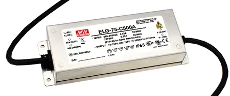

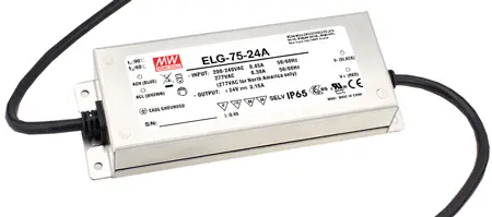

Cерия ELG-75
Cерия ELG-75
Cерия ELG-75-C
Cерия ELG-75-C
