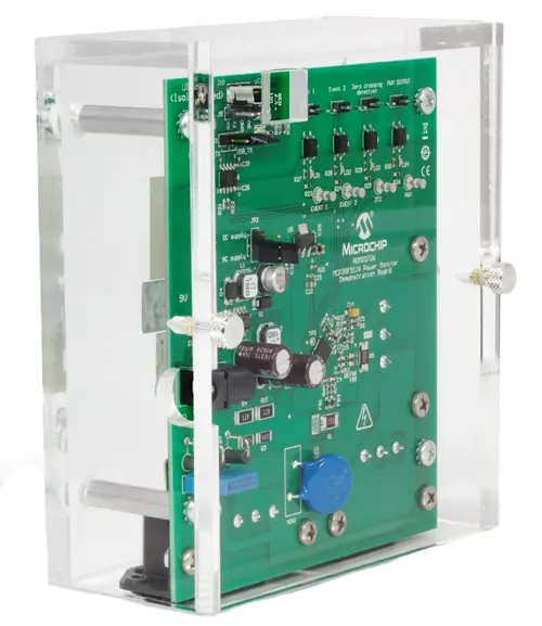

Компания ЭЛТЕХ предлагает MCP39F511N - двухканальные микросхемы для измерения потребляемой электроэнергии и мощности в счетчиках электроэнергии, системах оценки качества электроэнергии, AD/DC преобразователях и в другом коммерческом и промышленном оборудовании. Измерение можно проводить в режиме реального времени сразу для двух независимых потребителей. Микросхема MCP39F511N включает в себя три АЦП (два из которых предназначены для измерения тока, а третий для измерения напряжения), 16-бит вычислительное ядро, память EEPROM и удобный 2-х проводной интерфейс  UART, работающий на скорости до 115,2 кбит/сек. Точность измерения до 0,5% и динамический диапазоном свыше 4000:1. Это достигается, в том числе и благодаря встроенному генератору опорного напряжения с малым дрейфом, высокому отношению  сигнал/шум и малой погрешности измерения на каждом из измеряемых каналов.

Для упрощения знакомства с микросхемой MCP39F511N существует отладочная плата ADM00706 - MCP39F511N Power Monitor Demonstration Board, с подробной информацией о которой можно ознакомиться на сайте Microchip:

Отладочная плата ADM00706 - MCP39F511N Power Monitor Demonstration Board
