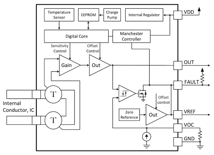

Block diagram of the ACS37100
Более высокая пропускная способность выходного сигнала и низкая задержка делают датчик особенно подходящим для применения в схемах DC-DC преобразователей, зарядных устройствах для электромобилей, инверторах для «чистой энергии» и источниках питания для центров обработки данных, где требуется быстрое и точное измерение тока в режиме реального времени.

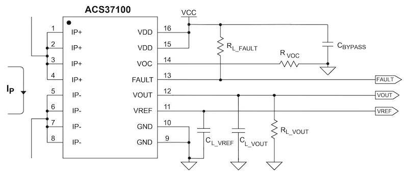

Typical application circuit
Благодаря сочетанию высокой пропускной способности, быстрого отклика и надёжной изоляции, ACS37100 становится эффективным инструментом для конструкторов сложных силовых систем. Он обеспечивает точный и быстрый контроль тока, что особенно важно в схемах, использующих широкополосные полупроводники — элементы, характерные для передовых технологий силовой электроники.
Такой уровень производительности способствует повышению эффективности, улучшению управляемости переходных процессов и повышению надёжности конечных устройств — ключевых параметров для современных энергетических приложений.
