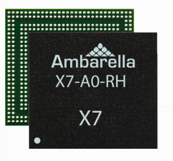

Ambarella представила автономный edge-ускоритель ИИ X7, предназначенный для добавления современных возможностей инференса в существующие встраиваемые системы на базе процессоров Arm и x86. Микросхема работает как сопроцессор и позволяет производителям внедрять компьютерное зрение, робототехнику и промышленный контроль без перепроектирования основной платформы или замены хост-процессора.
Ambarella X7 edge AI accelerator
Ambarella X7 — автономный edge-ускоритель ИИ
