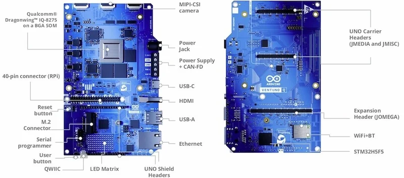

Плата Arduino Ventuno Q вид сверху
Arduino Ventuno Q: расширенный форм-фактор с Dragonwing IQ-8275 и STM32H5

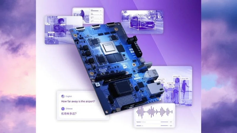

Возможности ИИ на краю сети
Полностью оффлайн обработка ИИ:
  • Модели зрения (YOLO, MobileNet, EfficientNet) - распознавание, детекция, трекинг
  • Речевые технологии: ASR, TTS, детекция ключевых слов
  • Компактные LLM (Qwen, Llama-варианты) для локальных ассистентов
  • Аномалии, анализ временных рядов для сенсоров

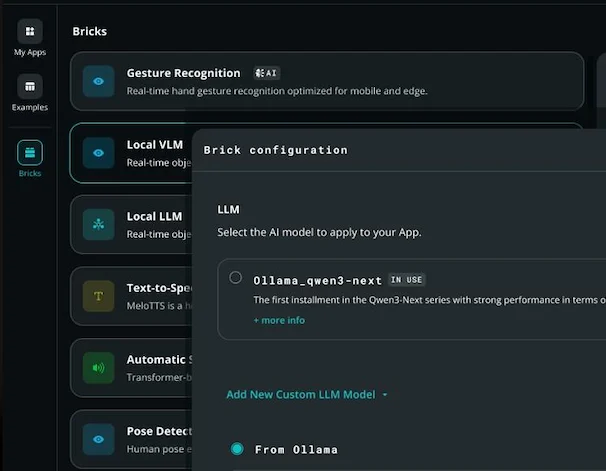

  • Поддержка Qualcomm AI Hub, Edge Impulse, Arduino App Lab (Python + модели ИИ)

Разъёмы и интерфейсы Ventuno Q
Богатая периферия: MIPI, Ethernet, CAN-FD, USB, беспроводные
