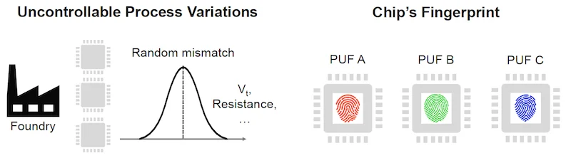

Как работает Twin PUF

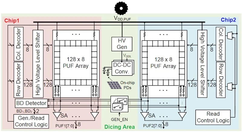

На этапе обработки пластины (до разделения на кристаллы) вдоль краёв двух соседних чипов размещаются специальные транзисторные структуры, соединённые металлическими слоями. Встроенные фотодиоды преобразуют свет от LED в энергию, которая питает схему и вызывает контролируемый пробой затворного оксида в выбранных транзисторах. Из-за естественных вариаций производства время пробоя отличается случайным образом, формируя уникальные электрические состояния - отпечаток PUF.
В "двойной" конфигурации четыре транзистора (по два на каждом чипе) участвуют в одном событии пробоя, создавая взаимодополняющие, но идеально совпадающие ответы. После разделения пластины два чипа образуют пару с коррелированной случайностью.
Процесс создания twin PUF с пробоем оксида затвора
Процесс изготовления: общий пробой оксида затвора с питанием от LED

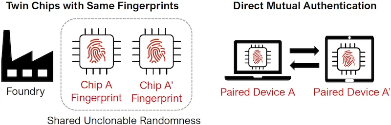

Преимущества перед традиционными PUF
  • Полностью исключает необходимость в сторонних серверах для хранения данных challenge-response
  • Секретные ключи никогда не покидают кремний и не хранятся в памяти
  • Прямая аутентификация "чип-чип" с минимальным энергопотреблением
  • Совместимо со стандартным 65-нм CMOS-процессом
Сравнение традиционного PUF и MIT twin PUF
Традиционный PUF против MIT Twin PUF: отказ от серверов

Прототип массива PUF 128x8 в 65 нм
Прототип: массивы PUF 128 × 8, изготовленные по 65-нм CMOS-техпроцессу
