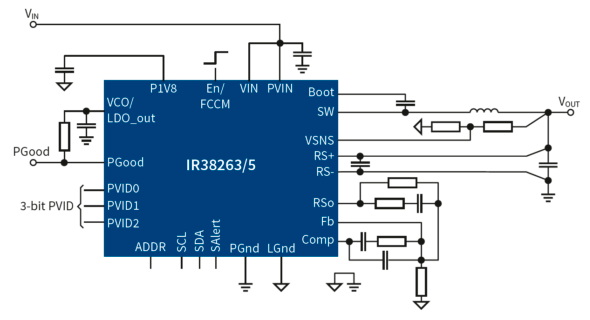

Типовая схема включения IR38263/5

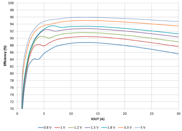

График КПД в зависимости от нагрузки для IR38263/5 (вход 12 В, частота 600 кГц)
