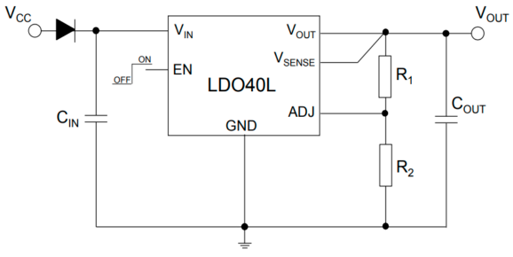

Типовая схема применения LDO40L

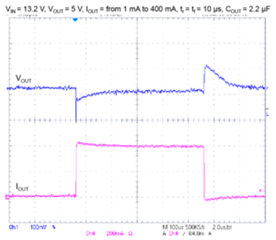

График отработки импульсной нагрузки регулятором LDO40L

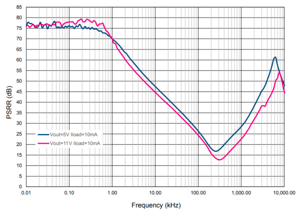

График показателя подавления входных воздействий (PSRR) регулятора LDO40L
