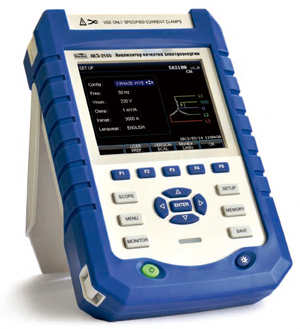

Представляем две новые модели анализаторов качества электрической энергии АКЭ-2100 (анализатор класса S) и АКЭ-2200 (анализатор класса А) под торговой маркой АКИП™.
АКЭ-2100 и АКЭ-2200 представляет собой новое поколение анализаторов ПКЭ, обеспечивая легкий и при этом всеобъемлющий анализ полного перечня параметров качества электроэнергии и систем электропитания. Обе модели анализаторов предназначены для работы с одно и трехфазными сетями питания различного исполнения (10 типов схем). Частота напряжения до 400 Гц (АКЭ-2200).
Разрядность АЦП составляет 16-разрядов, максимальная дискретизация при регистрации входных параметров 163,84 КГц (для модели АКЭ-2210 скорость выборки отсчетов -20 Квыб/с). Такая частота дискретизации анализаторов удовлетворяет требованиям по захвату аномалий напряжений (от 10 мс), отвечает современным запросам профессионалов в сфере энергоаудита. Все регистрируемые электрические параметры отображаются в режиме реального времени на внешнем дисплее в виде:
  • Форма сигналов
  • Графический режим (гистограммы и векторные диаграммы)
  • Формат численных значений (мультиметр)
Режим вывода векторных диаграмм отобразит фазовый сдвиг между любым фазным напряжением и соответствующим током, характеризуя тем самым индуктивный или емкостной характер подключенной нагрузки. Большой объем встроенной памяти 128 МБ (АКЭ-2100), 1 ГБ (АКЭ-2200) позволяет вести сбор и непрерывную запись всех параметров на длительном интервале времени. Новинки имеют большой цветной TFT дисплей с подсветкой (диагональ15см), разрешение 320х240 точек (АКЭ-2100), 640х480 (АКЭ-2200), что значительно облегчает настройки и работу с прибором.
АКЭ-2100
АКЭ-2100
Базовые параметры и основные функции:
  • Входное напряжение: 1…1000 Вскз / 1…1400 Вп-п
  • Ток 0…6000 А (в зависимости от токового преобразователя)
  • Измерение переменного напряжения и силы переменного тока (TRMS), частоты, мощности (активной, реактивной, полной), коэффициента мощности, активной и реактивной энергии (P, S, Q)
  • Регистрация бросков пускового тока, анализ формы сигнала, быстроменяющихся переходных процессов
  • Оценка качества энергии: напряжение TRMS, асимметрия в фазах (разбаланс), частота, измерение гармоник напряжения/ тока, регистрация провалов, перенапряжений и прерываний напряжения
  • Измерение коэффициента несимметрии
  • Частотный диапазон АКЭ-2100: 50/60 Гц (до 50-й гармоники)
  • Частотный диапазон АКЭ-2200: 50/60 Гц (до 100-й гармоники) или 400 Гц (до 12-й гармоники)
  • Измерение дозы фликера: кратковременная (Pst), длительная (Plt)
  • Увеличение памяти (внешняя SD карта): до 32 ГБ (АКЭ-2200), до 8 ГБ (АКЭ-2100)
  • Интерфейсы: Wi-Fi (АКЭ-2200), USB, LAN
  • Цветной TFT ЖК-дисплей с подсветкой
Питанием анализаторов возможно, как от сети, так и от встроенного аккумулятора 7,4 В, интерфейсы USB и LAN. АКИП-2200 также оснащен Wi-Fi модулем для беспроводного удаленного доступа к прибору и регистрируемым данным.
