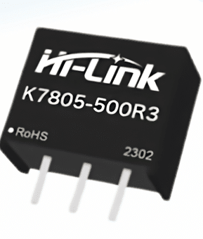

Компания Rajguru Electronics представила серию неизолированных DC/DC-модулей K78xx-500R3. Модули обеспечивают стабилизированные положительные и отрицательные напряжения с высоким КПД, защитой от короткого замыкания и компактным корпусом SIP-3, что делает их удобным решением для промышленных, IoT и встраиваемых систем с ограниченным пространством.
K78xx-500R3 compact DC/DC modules
Серия компактных неизолированных DC/DC-модулей K78xx-500R3
Основные характеристики
  • Корпус: SIP-3 (11,50 × 7,55 × 10,20 мм), вес 1,95 г
  • Выходной ток: до 500 мА (положительные версии), до 300/150 мА (отрицательные версии)
  • Положительные выходы: 3,3 В, 5 В, 9 В, 12 В, 15 В
  • Отрицательные выходы: –5 В, –12 В, –15 В
  • Входное напряжение: до 36 В DC (в зависимости от модели)
  • Типичный КПД: до 95%
  • Пульсации и шум: до 20 мВ пик-пик (типично)
  • Рабочая температура: –40°C…+85°C
  • Отклонение при переходном процессе: 50 мВ (типично)
  • Температурный дрейф: ±0,03%/°C
  • Максимальная ёмкостная нагрузка: до 680 мкФ
  • MTBF: 2 000 000 часов (при 25°C, MIL-HDBK-217F)
  • Защита от короткого замыкания с самовосстановлением
Модули соответствуют требованиям по электромагнитной совместимости CISPR32/EN55032 Class B (при использовании рекомендованной схемы) и обладают хорошей устойчивостью к ESD, выбросам и кондуктивным помехам.
