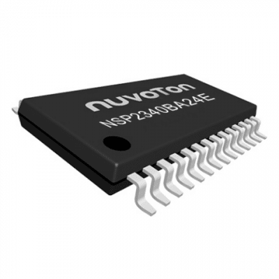

Nuvoton NSP2340BA24E — смарт-бузер, добавляющий голосовые оповещения устройствам
Nuvoton Technology представила микросхему NSP2340BA24E — смарт-бузер, который позволяет обычным пьезоэлектрическим зуммерам воспроизводить голосовые сообщения, мелодии и звуковые эффекты вместо простых гудков. В одной ИС объединены хранение аудио, драйвер зуммера, повышающий преобразователь и усилитель.
Nuvoton NSP2340BA24E smart buzzer IC
Основные характеристики
  • Функция: превращает стандартный пьезозуммер в устройство воспроизведения голоса, мелодий и звуковых эффектов
  • Встроенные блоки:
    • Встроенная Flash-память для хранения аудио
    • Драйвер зуммера
    • Повышающий преобразователь (выход до 24 В)
    • Усилитель класса AB
  • Выход бустера: до 24 В
  • Интерфейсы управления: UART, I²C и Two-Wire
  • Программирование: In-System Programming (ISP) — обновление аудиоконтента через хост-MCU
  • Прямое управление пьезоэлектрическим зуммером
  • Возможность кастомизации голосовых сообщений и звуковых эффектов
Объединение памяти, бустера, драйвера и усилителя в одной микросхеме превращает простой зуммер в интеллектуальный аудиоинтерфейс, который более понятно сообщает о состоянии устройства, предупреждениях и уведомлениях, чем традиционные последовательности гудков.
