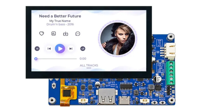

VIEWE ESP32-S31 — 4,3-дюймовая сенсорная HMI-плата с Wi-Fi 6, аудио и CAN
Компания VIEWE представила плату разработки PLCM-UES31S043H800V480C-U с 4,3-дюймовым сенсорным дисплеем на базе нового SoC Espressif ESP32-S31. На одной плате объединены беспроводная связь, стереоаудио, накопитель и промышленные интерфейсы RS485 и CAN, что делает её готовой основой для HMI-панелей, умных пультов управления и встраиваемых систем.
Основные характеристики
  • Модуль ESP32-S31-WROOM-3-N16R16V (SoC ESP32-S31NRV16): 32-битное ядро RISC-V до 320 МГц и отдельное маломощное ядро
  • Память: 512 КБ SRAM, 32 КБ LP SRAM, 16 МБ PSRAM, 16 МБ Flash
  • Беспроводные интерфейсы: Wi-Fi 6 (2,4 ГГц), Bluetooth 5.4, IEEE 802.15.4 (Zigbee, Thread)
  • Дисплей: IPS TFT 4,3", 800×480, 400 кд/м², 16,2 млн цветов, 24-бит RGB, драйвер ST7262E43-G4
  • Ёмкостный сенсорный экран с контроллером GT911
  • Аудио: стереокодек ES8389, два усилителя класса D NS4150B, два аналоговых микрофона, разъёмы для динамиков
  • USB Type-C (питание 5 В, прошивка, отладка через CH340C), USB 2.0 Type-A (OTG)
  • Слот microSD (SDMMC / SDIO 3.0)
  • Клеммник RS485 и CAN, 20-контактный разъём GPIO (UART, I²C, питание), отдельный 4-контактный UART
  • Четыре кнопки на АЦП, кнопки BOOT и RESET, RGB-светодиод WS2812B, зуммер 3 кГц
  • Размеры 105×67 мм, питание 5 В, рабочая температура от −20 до +70 °C
