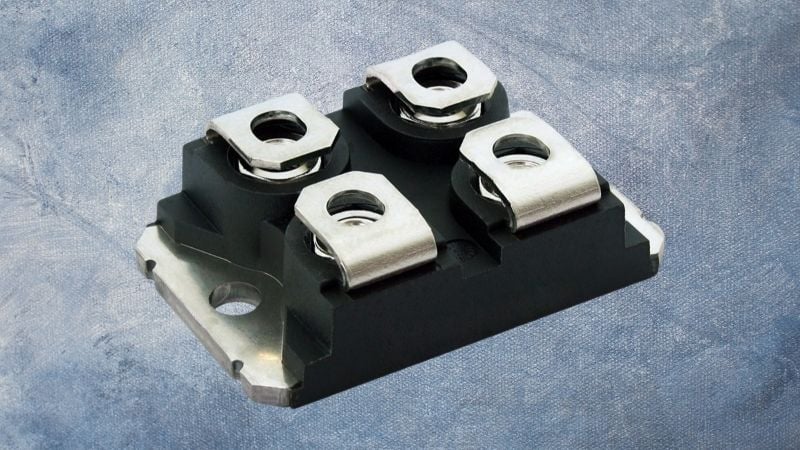

силовой модуль Vishay SiC MOSFET в корпусе SOT-227]

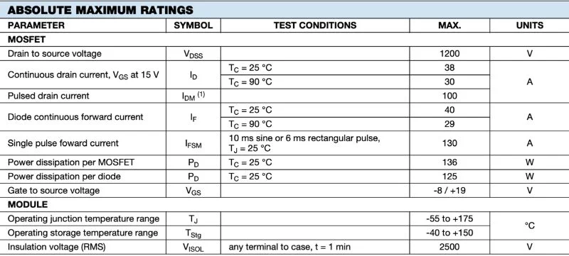

таблица характеристик серии VS-SF модулей]
