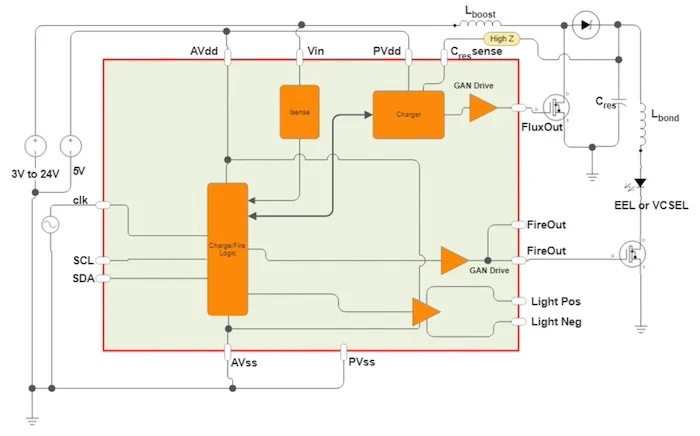

SL2001: мощное решение для автомобильного и промышленного LiDAR
SL2001 разработана для автомобильных LiDAR-систем и мощных ToF-приложений. Основные характеристики:
  • Диапазон питающего напряжения: 3–24 В
  • Пиковая выходная мощность: до 1000 Вт
  • Длительность импульса FWHM: менее 2 нс
  • Напряжение на лазерном диоде >80 В при низком входном
  • Частота повторения до 10 МГц (ограничена тепловыми режимами)
  • Джиттер временной ошибки <0,1 нс
  • Два выхода для параллельного включения лазерных диодов
  • Интерфейс I²C для управления мощностью и мониторинга
Благодаря интеграции площадь системы может сократиться в разы - например, с ~400 мм² до 80 мм² при использовании с 400-ваттным квадро-EEL модулем.
Схема применения SL2001
Примерная схема применения высокомощного драйвера SL2001 (Изображение: Silanna Semiconductor)
