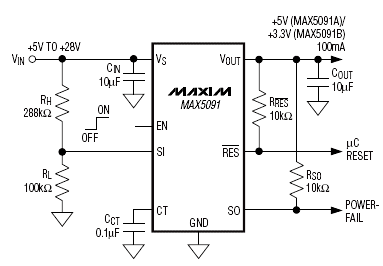

MAX5091AASA+ и MAX5091BASA+ – высоковольтный линейный стабилизатор с диапазоном входного напряжения 5В...28В, способный выдерживать переходные процессы до 40В. Собственный ток потребления MAX5091 не превышает 45мкА при токе нагрузки 100мкА. Падение напряжения на стабилизаторе составляет всего лишь 50мВ при выходном токе 100мА.
Предусмотрен выход с открытым стоком для подачи на микроконтроллер сигнала RESET с активным низким уровнем и программируемым периодом с помощью внешнего конденсатора. MAX5091 содержит свободный компаратор для контроля за входным напряжением. Фиксированное выходное напряжение стабилизации составляет 5В и 3,3В для MAX5091B и MAX5091A соответственно. Микросхема имеет защиту от короткого замыкания и перегрева.
Отличительные особенности:
     диапазон входного напряжения: 5В...28В;
     выдерживает переходные процессы до 40В;
     гарантированный выходной ток 100мА;
     собственный ток потребления 45мкА при токе нагрузки 100мкА;
     выходное стабилизированное напряжение 5В (MAX5091A) и 3,3В (MAX5091B);
     выходной конденсатор 10мкФ обеспечивает стабильность;
     выход сигнала RESET с регулируемым периодом;
     свободный вход и выход компаратора для контроля напряжения;
     защита от перегрузки и короткого замыкания;
     защита от перегрева;
     температурный диапазон: -40°C...+125°C;
     корпус SO-8 (1,5Вт при TA=+70°C) и TDFN-8 (1,95Вт при TA=+70°C).
Типовая схема MAX5091
