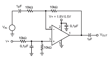

Сверхмаломощный операционный усилитель MP8102 от MONOLITHIC POWER SYSTEMS с широкой полосой пропускания
MP8102DJ-LF – недорогой операционный усилитель с выходом rail-to-rail, упакованный в корпус TSOT23-5. Полоса пропускания усилителя составляет 600кГц, напряжение сдвига 1мВ, входной ток 2пА, а собственный ток потребления не превышает 7,5мкА. MP8102 может работать при однополярном напряжении питания от 1,8В.

Типовая схема включения MP8102
