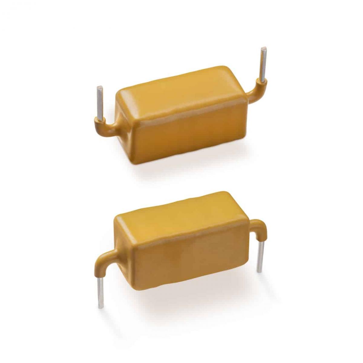

Littelfuse представила серию AK-FL FlatSuppressX — аксиальные TVS-диоды, предназначенные для высоковольтных DC-систем питания авиации и eVTOL. Устройства используют технологию FlatSuppressX, которая обеспечивает почти постоянное низкое напряжение ограничения при мощных импульсах перенапряжения, защищая чувствительные полупроводниковые компоненты.
Littelfuse AK-FL FlatSuppressX TVS diodes
Littelfuse AK-FL Series FlatSuppressX — TVS-диоды с плоским ограничением
Основные характеристики
  • Технология: FlatSuppressX с характеристикой foldback/snapback
  • Поддержка напряжения: архитектуры 270–800 В DC
  • Импульсный ток: 6 кА, 8 кА и 10 кА (импульс 8/20 мкс)
  • Ограничение: почти постоянное низкое напряжение ограничения (не растёт существенно с ростом тока)
  • Скрининг: 100% тестирование по MIL-STD-750 (визуальный контроль, импульсные испытания, термоциклирование, HTRB)
  • Корпус: аксиальный
  • Безгалогенные, соответствуют RoHS, выводы Pb-free E4
  • Поддержка пайки оплавлением и волной
  • Снижает риск latch-up в SSPC и других высоковольтных полупроводниках
В отличие от обычных TVS-диодов, у которых напряжение ограничения растёт с увеличением импульсного тока, FlatSuppressX поддерживает стабильно низкий уровень ограничения. Это даёт возможность применять полупроводники с меньшим номинальным напряжением при сохранении надёжной защиты.
