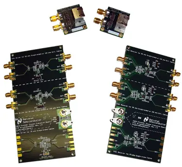

Одновременно с набором представлен пример его применения, так называемый рефернс-дизайн, DriveCable002EVK (на снимке). В него вошли платы, руководство пользователя, электрические схемы и файлы в формате Gerber, необходимые проектирования, тестирования и производства.
