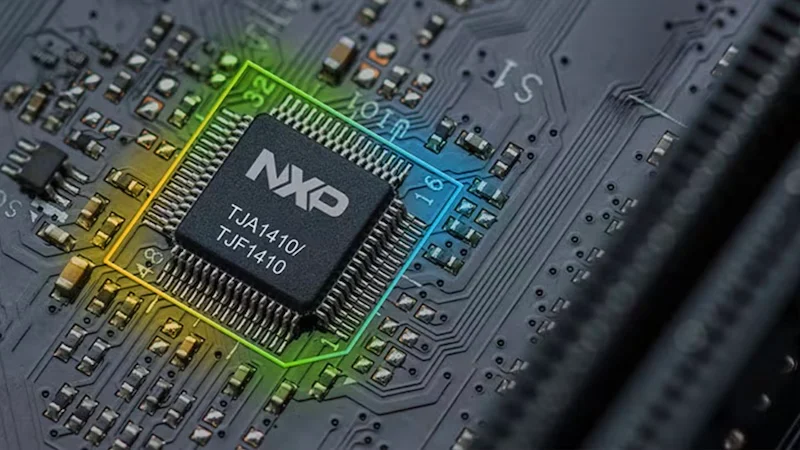

Трансиверы NXP TJA1410 и TJF1410 10BASE-T1S PMD
Трансиверы NXP TJA1410 (авто) и TJF1410 (промышленность) 10BASE-T1S PMD

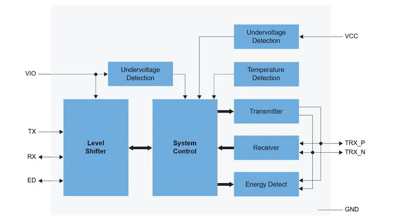

Блок-схема архитектуры 10BASE-T1S PMD
Блок-схема разделённого PHY с PMD-трансивером

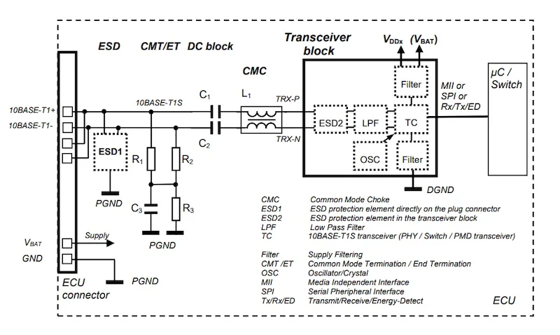

Пример многоточечной топологии 10BASE-T1S
Многоточечная шина 10BASE-T1S с до 32 узлами по одной паре
