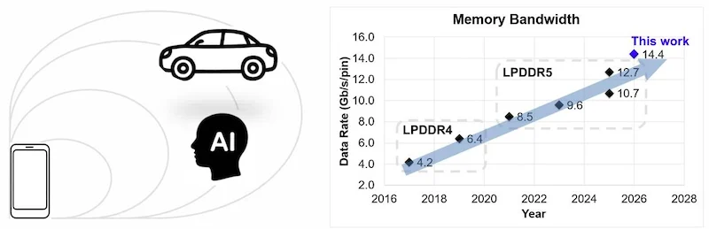

На конференции International Solid-State Circuits Conference (ISSCC) 2026 компания SK hynix представила свою передовую 16-гигабитную память LPDDR6 SDRAM. Новая разработка реализует стандарт JEDEC LPDDR6 и обеспечивает скорость до 14,4 Гбит/с на контакт при напряжении 1,025 В, снижая энергопотребление на 20% и увеличивая пропускную способность на 50% по сравнению с предыдущими поколениями.

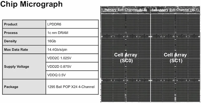

Микрофотография чипа LPDDR6 SDRAM
Микрофотография чипа LPDDR6 SDRAM от SK hynix

  • Ёмкость: 16 Гбит
  • Техпроцесс: 1c-nm (шестое поколение 10-нм класса)
  • Скорость: до 14,4 Гбит/с на контакт (базовая 10 667 Мбит/с)
  • Напряжение: 1,025 В (VDD2C), 0,875 В (VDD2D) - ниже, чем 1,1 В у LPDDR5
  • Экономия энергии: в среднем 20%; до 45% меньше тока IDD2N на низких частотах

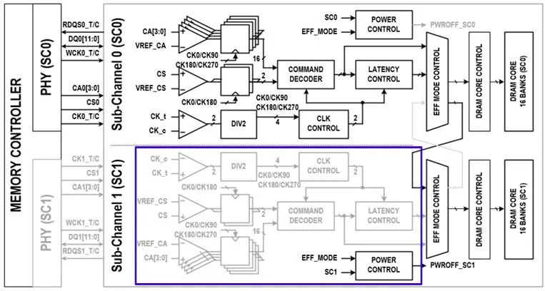

Топология и архитектура LPDDR6
Двухподканальная топология LPDDR6

  • Режим Efficiency с двухподканальной архитектурой: позволяет параллельную работу или отключение неиспользуемых подканалов для экономии энергии.

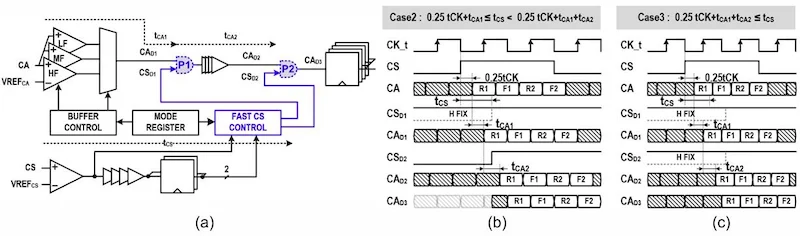

  • Быстрое управление CS: оптимизация обработки сигнала выбора чипа в разных диапазонах частот - уменьшает задержки и ток.

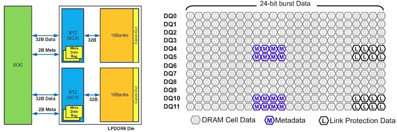

  • System meta mode: чередование метаданных внутри пакетов данных, что устраняет необходимость в отдельных контактах и снижает сложность/потребление.

Новая память LPDDR6 предназначена для высокопроизводительных мобильных устройств (смартфоны, планшеты), периферийных вычислений ИИ, автомобильной электроники и дата-центров ИИ, где критичны энергоэффективность и высокая пропускная способность.
Демонстрация LPDDR6 в кремнии подтверждает реальные возможности стандарта и открывает путь к массовому производству и широкому внедрению в продуктах с on-device AI.
Интеграция метаданных в пакеты данных
Иллюстрация чередования метаданных внутри пакетов данных
