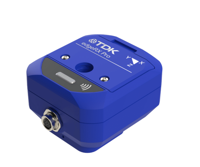

TDK SensEI edgeRX PRO: мультисенсорная платформа для предиктивного обслуживания
Компания TDK расширила платформу предиктивного обслуживания edgeRX, представив новый сенсорный модуль SensEI edgeRX PRO. Этот компактный промышленный сенсор объединяет измерение вибрации, акустики, магнитного поля, температуры и вращательного движения с обработкой данных на краю (edge AI), что позволяет выявлять неисправности оборудования раньше и точнее.
TDK SensEI edgeRX PRO multi-sensor module
TDK SensEI edgeRX PRO — мультисенсорный модуль для предиктивного обслуживания
Основные характеристики
  • Мультисенсорный набор: вибрация + акустика (цифровой микрофон) + магнитное поле + температура + вращательное движение
  • Встроенные датчики: 6-осевой IMU, магнитометр, цифровой микрофон
  • Edge AI: обработка данных на устройстве, повышенная частота дискретизации
  • Корпус: степень защиты IP67 для промышленных условий
  • Питание: от батареи или USB (при одновременном подключении приоритет у USB)
  • Срок службы батареи: до 10 лет при непрерывном мониторинге
В отличие от классических вибрационных датчиков, edgeRX PRO фиксирует более широкий спектр состояний оборудования и обнаруживает аномалии, которые часто пропускают односенсорные системы.
